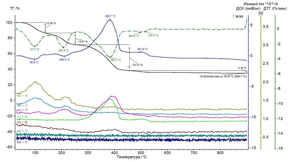

Добрый день, имеется термограмма разложения высушенного спиртового раствора предположительного состава Fe[C6H4(OOCH3)COO]Cl2. Известно, что конечный продукт - оксид железа (III). Подскажите, как выглядит механизм разложения этого соединения, или хотя бы постадийно по ДСК и ТГ кривым.1718470219_.2.jpg.eafb45a555442be8d058e0a308f97840.jpg

Формула у вас неправильная, это сразу видно, т.к. в веществе полно воды (~13.5%; линия пиков 18 и 17 в масс-спектре), которая уходит при температуре своего кипения, т.е, она скорее гостевая, чем координированная, ну, или просто образец был мокрый :) Второй пик потери воды - при 200-210С, это может быть как координированная вода, так и выделившаяся вследствие деструкции молекулы. Хотя, в масс-спектре самого аспирина такого пика нет.
При 362С максимум пика декарбоксилирования, т.к. ему соответствует максимальное выделение CO2 (масса 44). Почти одновременно, видимо, происходит удаление HCl (пик 37).
Больше ничего определенного сказать нельзя ввиду скудости масс-спектральных данных.
Остаток - точно чистый Fe2O3, РФА делали?
Я бы такой анализ, конечно, похерил, однозначно :au:

Спасибо. Методами РФА и МРСА подтвердили Fe2O3, ИК показал что ацетилсалицилат ион связан с железом через кислород, а фотометрически было установлено, что в растворе преобладают частицы состава [FeС6H4OOCH3COO]2+, из чего было сделано предположение что противоион - хлор. А какое у вас предположение насчет формулы вещества?

Чего-то я ничего не могу понять. Как можно фотометрически количественно определить состав частиц? Железо любит образовывать мю3-оксоцентрированные карбоксилаты состава [Fe3O(OOCR)6L3]X. Про карбоксилаты состава Fe(RCOO)Cl2 я никогда не слышал. Да и даже если в растворе есть ионы [FeС6H4OOCH3COO]2+, вовсе не значит, что в твердой фазе будут именно производные этих ионов! В растворе могу быть одни комплексы, а в твердой фазе - другие. А у Вас вообще наверняка продукт - страшная смесь.
В общем, если принять Вашу ф-лу как соответствующую безводному комплексу и счесть, что при 100С улетает кристаллизационная вода, то ф-ла будет примерно Fe[C6H4(OOCH3)COO]Cl2*2,65H2O. Какая вода улетает выше 200С, узнать нельзя, поскольку масс-спектры потенциальных органических фрагментов не регистрировались. Сам аспирин при этой температуре уже разлагается:

Полная потеря хлора в виде HCl при такой формуле составит около 23%, там на ступени, где хлор уходит полностью (~270-450С) теряется 33,3% вместе с CO2 и другими летучими продуктами, о которых ничего не известно.
Одним словом, нельзя по данным термического анализа сказать, что это такое. Термический анализ служит для исследования веществ с известной структурой.

Кстати, а это все не на воздухе делалось случайно? Тогда там выше 250С просто горение :ag:

Да, точно, горение, атмосфера азот-аргон-кислород.

В таком случае из этого анализа следует только, что в образце было 13,5% слабо связанной воды и что там действительно есть хлор. Попробуйте придумать какую-нибудь формулу с учетом этого, а также того, что потеря массы при сгорании образца до Fe2O3 составляет около 65%.
